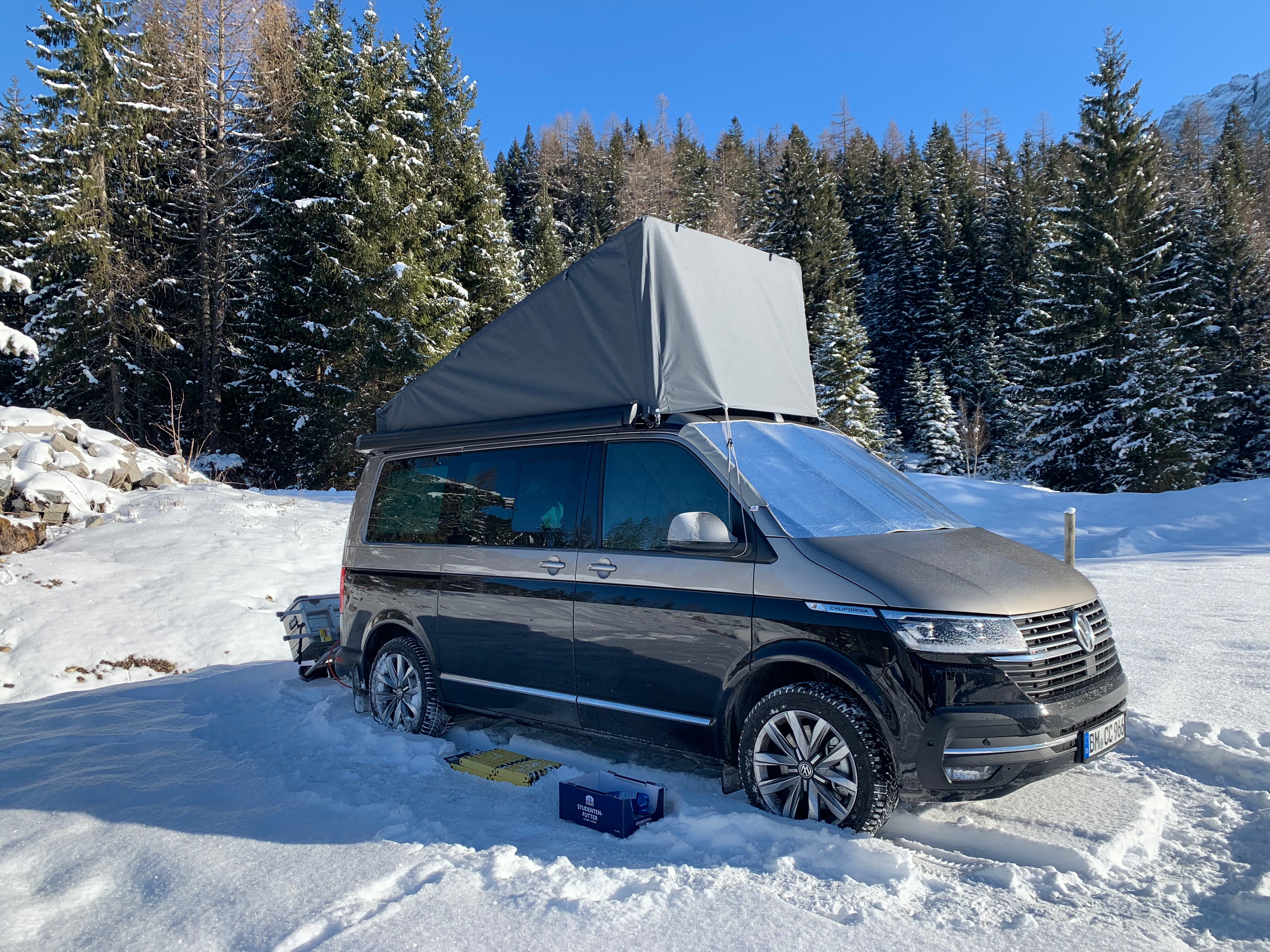

ik ben persoonlijk voor een Calicap gegaan; Het is een hoes over het complete hefdak met als voordeel dat het dak zelf ook bedekt is van aan de buitenkant wat de kans op condens binnen verminderd en je hebt dan een dubbel zeil (zoals een goede trekkerstent), het hefdakzeil wordt dan ook niet nat bij regen zodat je het droog kan toedoen, enkel de Calicap is dan nat.
De kostprijs is ook minder (289 euro).

Heb zelf ook de Calicap zonder ramen, als het koud en slecht weer is laat je het toch toe.
Gebruik je dan losse zonnepanelen? Bij mij zijn die vastgelijmd op het dak.
Je hebt zgn. ‘oben ohne’ varianten die ruimte vrij laten voor zonnepanelen of bijv. een dakkoffer. Wij hebben er zo een. Overigens: als wij de muts gebruiken, is dat meestal in weersomstandigheden dat de zonnepanelen toch niet zo veel doen (niet altijd).
Nog een voordeel van een muts t.o.v. binnenisolatie is dat als je winterkampeert, er geen (stuif)sneeuw in de scharnieren van je hefdak waait en die niet bevriezen, waardoor je dak niet naar beneden wil… Voor mooiweerkampeerders geen argument, ik weet het. :cool:
